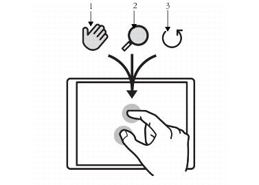

Corel Painter 为 Wacom Intuos 5 触控绘图板提供增强的多点触控支持。您现在可以同时平移、旋转和缩放画布。这样就能以无缝、响应的方式放置和浏览画布。例如,您可以移动两个手指做圆周运动,同时将手指滑过绘图板,以同时旋转和移动画布。您也可以旋转和缩放画布,方法是移动两个手指做圆周运动,并同时将手指靠拢或分开。此外,您还可以快速恢复画布位置、旋转和缩放比例。
Wacom 多点触控支持
您可以同时执行平移 (1)、缩放 (2) 和旋转 (3) 操作。

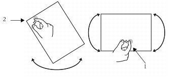

您还可以更改参考点,即旋转和缩放所围绕的点。如果不使用多点触控绘图板,则默认情况下,参考点位于图像中心。但是,使用多点触控绘图板时,参考点将随手指位置而发生变化。Corel Painter 将参考点设置在两个手指之间距离的中心。
从图像中心 (1) 改变手指位置可让您移动参考点 (2)。
