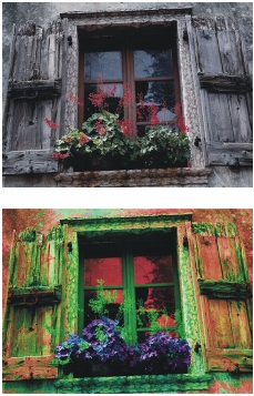

Correction sélective des couleurs
La correction sélective est comparable à la fonction de correction des couleurs, à la différence qu’elle intervient uniquement sur une plage de couleurs spécifiée dans l’image. Vous choisissez une couleur dans l’image et corrigez les couleurs appartenant à une gamme proche de cette couleur. Cela permet, par exemple, de transformer des poivrons jaunes en poivrons rouges. Vous pouvez corriger des couleurs parfaitement identiques à celle que vous sélectionnez ou choisir des couleurs d’une gamme proche (sur la roue chromatique ou sur l’espace de couleurs) de la couleur sélectionnée.
La correction sélective modifie seulement des couleurs spécifiques de l’image.
Les curseurs d’étendue déterminent l’importance de l’espace de couleurs TSL autour de la couleur de référence sélectionnée :
Le curseur Étendue T définit le nombre de teintes corrigées. Seules les teintes comprises dans le pourcentage défini sur la roue chromatique sont corrigées.
Le curseur Étendue S définit la gamme de saturation corrigée. Seuls les niveaux de saturation compris dans cette gamme sont corrigés.
Le curseur Étendue L définit la gamme de luminosité corrigée.
La combinaison de ces trois réglages permet de spécifier une plage de correction de couleurs très précise. Vous pouvez, par exemple, limiter la correction à des tons rouges spécifiques.
Les curseurs de lissage affectent le lissage au bord des couleurs sélectionnées. Vous avez la possibilité, à l’aide de ces curseurs, de créer des transitions douces entre la nouvelle couleur et la couleur d’origine.
Couleur remplacée avec et sans application de lissage.
Le choix des modes est le même que pour la correction des couleurs. Pour plus d’informations, voir la rubrique Pour corriger les couleurs.

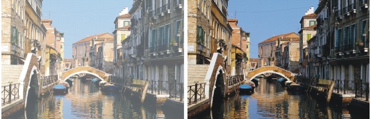

Réglage de la luminosité et du contraste
Vous pouvez régler la luminosité et le contraste de l’intégralité de l’image en mode RVB à partir de la boîte de dialogue Luminosité/Contraste. Vous pouvez aussi effectuer ce réglage en réglant la concentration des encres. Pour plus d’informations, voir la rubrique Réglage de la concentration des encres.
Avant (à gauche) et après (à droite) application de l’effet Luminosité/Contraste.
Pour régler la luminosité et le contraste en mode RVB Retour Au Début
Sélectionnez un plan ou une partie de la zone de travail.
Si vous souhaitez appliquer l’effet à l’image entière, ne faites pas de sélection.
Cliquez sur Effets Tonalité Luminosité/Contraste.
La boîte de dialogue Luminosité/Contraste s’affiche.
Déplacez le curseur du haut pour corriger le contraste de l’image. Déplacez celui du bas pour corriger la luminosité.
L’image est corrigée lorsque vous cessez de déplacer le curseur.
Pour rétablir les réglages par défaut des curseurs, cliquez sur Rétablir.
Cliquez sur Appliquer.
