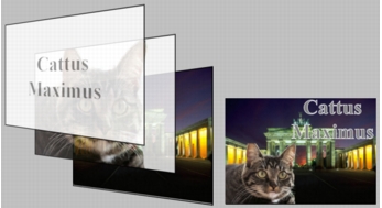

Слои похожи на отдельные листы, которые объединяются в окончательную композицию.
Каждый добавляемый слой начинается как прозрачный лист, наложенный поверх фона. При добавлении мазков кисти, векторных объектов или текста они наносятся поверх соответствующих областей фонового слоя. Прозрачные области позволяют видеть нижележащие слои. Можно скомпоновать стек из нескольких слоев, чтобы создать художественные композиции, фотоколлажи или сложные рисунки.
