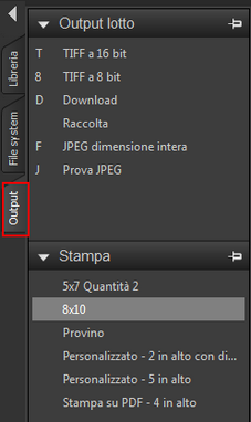

Passaggio tre: Output delle foto per la condivisione e la stampa
Dopo aver organizzato e modificato le foto, è possibile generare l'output delle foto per condividerle. L'output consente di salvare le foto in un formato di file standard, in modo da condividere il lavoro sul Web, tramite e-mail o utilizzare i file in altre applicazioni. È anche possibile eseguire l'output dei file per la stampa. Sono disponibili diverse opzioni di output standard, denominate lotti, che consentono di eseguire un output rapido. Inoltre, è possibile creare lotti personalizzati. Ad esempio, è possibile scegliere il tipo di file, la qualità, lo spazio colore e le dimensioni dell'immagine. È anche possibile impostare una convenzione di denominazione per rinominare i file dopo l'output, oltre ad applicare impostazioni predefinite. Per ulteriori informazioni sull'output, vedere Generazione di immagini. |
Per iniziare rapidamente, si consiglia di utilizzare i lotti standard per salvare in formato JPEG e stampare una serie di foto da 5 x 7 pollici.
Per generare l'output di un file JPEG a dimensione intera
| 1. | Nel riquadro delle miniature selezionare una o più foto di cui eseguire l'output. |
| 2. | Eseguire una delle operazioni seguenti: |
| • | Nel riquadro di esplorazione fare clic sulla scheda Output. Nella sezione Output lotto trascinare le miniature su JPEG dimensione intera. |
| • | Premere F (tasto di scelta rapida assegnato al lotto JPEG dimensione intera). |
| 3. | Nella finestra di dialogo Sfoglia per cartelle selezionare la cartella di destinazione dei file. |
I file verranno salvati automaticamente nella cartella specificata per la parte rimanente della sessione oppure fino a quando la destinazione non verrà modificata. Per modificare la destinazione e accedere alle altre impostazioni di output, fare doppio clic sul nome di un lotto nella sezione Output lotto o Stampa.
Per stampare con dimensioni standard
| 1. | Nel riquadro delle miniature selezionare due foto da stampare. |
| 2. | Nel riquadro di esplorazione fare clic sulla scheda Output e, nella sezione Stampa trascinare le miniature sul nome di un lotto, ad esempio 5x7 Quantità 2. Accanto al nome del lotto verranno visualizzati alcuni numeri, (0 di 2), per indicare il numero di foto stampate e quello complessivo delle foto presenti nel lotto. |
| 3. | Fare doppio clic sul nome del lotto per visualizzare un'anteprima del processo di stampa nella finestra di dialogo Impostazioni di stampa. |
| 4. | Nella sezione Layout di stampa selezionare l'opzione Scala ritaglio o Riduzione scala per far corrispondere le foto al rapporto di stampa selezionato e visualizzare l'anteprima dei risultati. |
| 5. | Selezionare la stampante nella casella di riepilogo nell'angolo inferiore sinistro della finestra. |
| 6. | Fare clic su Stampa. |
