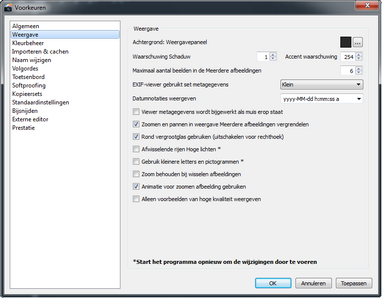

U kunt dit voorkeurenvenster gebruiken als u weergave-instellingen wilt weergeven en bewerken.
| • | Achtergrond: Weergavepaneel: hiermee kunt u de kleur voor de achtergrond van het voorbeeldpaneel instellen. |
| • | Waarschuwing Schaduw: hier kunt u het waarschuwingsniveau voor Schaduw waarschuwing en Accent waarschuwing instellen. Waarden onder het niveau voor Schaduw waarschuwing en boven het niveau voor Accent waarschuwing worden gemarkeerd wanneer Waarschuwing Knippen in-/uitschakelen is ingeschakeld. |
| • | Maximaal aantal afbeeldingen in de weergave Meerdere afbeeldingen: hiermee kunt u instellen hoeveel afbeeldingen tegelijk kunnen worden weergegeven in de weergave Meerdere beelden. |
| • | Datumnotaties weergeven: hiermee kunt u een standaarddatumnotatie voor de toepassing instellen. |
| • | Viewer metagegevens wordt bijgewerkt als muis erop staat: hiermee kunt u de viewer telkens opnieuw instellen wanneer u uw muiswijzer op een andere afbeelding plaatst. |
| • | Zoomen en pannen in weergave Meerdere afbeeldingen vergrendelen: hiermee kunt u schakelen tussen zoomen en pannen wanneer u de weergave Meerdere beelden gebruikt. U kunt hiervoor ook gebruikmaken van het vergrendelingspictogram op de . |
| • | Rond vergrootglas gebruiken (uitschakelen voor rechthoek): hiermee kunt u instellen of u een rond (ingeschakeld) of rechthoekig (uitgeschakeld) vergrootglas wilt gebruiken. Schakel naar een rechthoekig vergrootglas als u behoefte hebt aan een iets groter vergrootglas en om weergaveproblemen te voorkomen op Linux-systemen wanneer desktopsamenstelling is uitgeschakeld. |
| • | Afwisselende rijen Hoge lichten: hiermee kunt u instellen dat in lijstweergaven, zoals de catalogusbrowser en de Browser metagegevens rijen om en om gemarkeerd worden weergegeven. Als u dit selectievakje uitschakelt, worden er uniforme rijkleuren gebruikt. Het programma moet opnieuw worden gestart voordat deze instelling van kracht wordt. |
| • | Gebruik kleinere letters en pictogrammen: schakel dit selectievakje in op laptopcomputers en netbookcomputers om werkruimte-elementen te verkleinen. Het programma moet opnieuw worden gestart voordat deze instelling van kracht wordt. |
| • | Zoom behouden bij wisselen afbeeldingen: schakel dit selectievakje in als u wilt zoomen en pannen in één enkele afbeelding en als u vervolgens deze posities wilt behouden, wanneer u tussen afbeeldingen schakelt. Dit is alleen van invloed in een weergave met één afbeelding. |
| • | Animatie voor zoomen afbeelding gebruiken: schakel dit selectievakje in als u animatie wilt inschakelen voor uitzoomen of inzoomen op afbeeldingen. Schakel dit selectievakje uit op computers die langzamer zijn met het oog op een snellere weergave. |
| • | Alleen voorbeelden van hoge kwaliteit weergeven: schakel dit selectievakje in als u wilt voorkomen dat Corel AfterShot Pro voorbeelden van lage kwaliteit weergeeft wanneer u afbeeldingsaanpassingen aanbrengt. Dit kan er echter toe leiden dat het weergeven van voorbeelden iets minder snel verloopt. |
