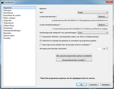

Op de pagina Voorkeuren kunt u algemene voorkeuren voor Corel AfterShot Pro weergeven en bewerken.
| • | Taal: hier kunt u kiezen welke weergavetaal in Corel AfterShot Pro moet worden gebruikt. De nieuwe instelling wordt pas van kracht nadat u de toepassing opnieuw hebt gestart. |
| • | Locatie gebruikersmap: hiermee kunt een andere locatie voor de gebruikersmap instellen. Als u deze locatie wijzigt, wordt uw huidige gebruikersmap niet naar een nieuwe locatie verplaatst. Als u de locatie van de gebruikersmap wilt wijzigen en uw huidige instellingen, cache en andere voorkeuren wilt behouden, moet u: |
| 1. | Corel AfterShot Pro uitvoeren en de locatie van de gebruikersmap wijzigen in de voorkeuren. |
| 2. | Corel AfterShot Pro sluiten. |
| 3. | Uw huidige gebruikersmap handmatig verplaatsen naar de locatie die u in de voorkeuren hebt ingesteld. |
| 4. | Corel AfterShot Pro opnieuw starten en controleren of uw vorige voorkeuren, instellingen en cache in orde zijn en zijn gevonden door Corel AfterShot Pro. |
| • | Locatie standaardcatalogus: hier kunt u kiezen in welke mappen nieuwe catalogi moeten worden gemaakt. Als u deze locaties wijzigt, worden uw huidige catalogi niet naar een nieuwe locatie verplaatst. |
| • | Standaardgrootte steekproef voor gereedschappen: hier kunt u het aantal pixels instellen voor de Kleurenkiezer voor de witbalans wanneer u dit gereedschap gebruikt. |
| • | Automatisch AfterShot .xmp-bestanden maken voor foto's in Catalogi toestaan: wanneer dit selectievakje is ingeschakeld, worden alle aanpassingen in afbeeldingen die in een Corel AfterShot Pro-catalogus zijn geïmporteerd, naar de Corel AfterShot Pro-catalogus en naar de bijbehorende XMP-bestanden van Corel AfterShot Pro geschreven. |
| • | AfterShot Pro toestaan bij opstarten te controleren op programma-updates: hiermee kunt u instellen of Corel AfterShot Pro op internet mag controleren of er een bijgewerkte versie van Corel AfterShot Pro beschikbaar is. Er worden tijdens het updatemeldingsproces geen persoonlijke gegevens aan Corel doorgegeven. |
| • | Open ingevouwen panelen door de aanwijzer erboven te plaatsen: als u dit selectievakje inschakelt, wordt het bladerpaneel of het gereedschappenpaneel uitgevouwen wanneer de muiswijzer op het desbetreffende item wordt geplaatst. Als u deze optie uitschakelt, moet u klikken om de desbetreffende panelen weer te geven. |
| • | Vertraging actie aanwijzer: hiermee kunt u de hoeveelheid tijd (in seconden) instellen die moet worden gewacht voordat de panelen worden uitgevouwen. |
| • | Alle waarschuwingsvensters opnieuw inschakelen: alle waarschuwingsdialoogvensters in Corel AfterShot Pro bieden de mogelijkheid om toekomstige waarschuwingen uit te schakelen. Klik op deze knop als u alle waarschuwingen opnieuw wilt instellen, zodat toekomstige waarschuwingsdialoogvensters opnieuw worden weergegeven. |
| • | Standaardbestanden herstellen: een groot aantal instellingen zoals uitvoerbatches, afdrukopmaak, voorinstellingen en andere instellingen worden opgeslagen in de basismap voor Corel AfterShot Pro-instellingen. Druk op deze knop om de standaardinstellingsbestanden opnieuw naar uw basismap te kopiëren. Nieuwe batches, voorinstellingen en andere instellingen die als bestanden zijn opgeslagen, worden niet gewijzigd of verwijderd. |
