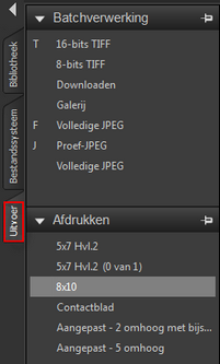

| • | Klik in het bladerpaneel op de tab Uitvoer en sleep de miniaturen naar Volledige JPEG in de sectie Batchverwerking. |
| • | Druk op F (de sneltoets die aan de batch Volledige JPEG is toegewezen) |

| 1. | Selecteer in het miniaturenpaneel twee foto's die u wilt afdrukken. |
| 2. | Klik in het bladerpaneel op de tab Uitvoer en sleep in de sectie Afdrukken de miniaturen naar een batchnaam, zoals 5x7 Hvl.2. Naast de batchnaam worden cijfers weergegeven (0 van 2). Deze cijfers duiden het aantal foto's aan dat wordt afgedrukt en het totale aantal foto's dat in de batch is opgenomen. |
| 3. | Dubbelklik op de batchnaam als u een voorbeeld wilt weergeven van de afdruktaak in het dialoogvenster Afdrukinstellingen. |
