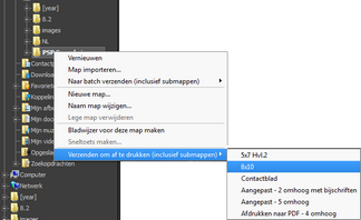

Een map met afbeeldingen afdrukken
U kunt ook alle afbeeldingen afdrukken uit een map die u selecteert in het bladerpaneel (vanuit het Bestandssysteem of de Bibliotheek).
Een map met afbeeldingen naar een afdrukbatch verzenden
| 1. | Klik in het bladerpaneel met de rechtermuisknop op de map voor de batch. |
| 2. | Selecteer Verzenden om af te drukken in het contextmenu en selecteer de naam van de batch die u wilt gebruiken. |
