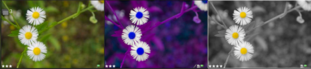

Une nouvelle vignette s’affiche en regard de la vignette de la version principale. Par défaut, les versions utilisent la convention de dénomination suivante : nom du fichier d'origine + numéro de version (_v2, _v3, ...).
get_start_versions
Trois versions modifiées basées sur le même fichier principal
Vous pouvez à présent retourner à la version principale et y faire d’autres modifications afin de créer une nouvelle version. Pour commencer votre travail à partir des paramètres d'origine, vous pouvez effacer les modifications apportées à la version principale. Pour ce faire, cliquez avec le bouton droit de la souris sur la vignette (ou cliquez sur celle-ci à l'aide de la touche Ctrl), et sélectionnez Paramètres > Appliquer les paramètres par défaut dans le menu contextuel.

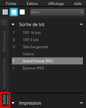

Pour générer une photo grand format JPEG
1.Dans le volet des vignettes, sélectionnez la ou les photos pour lesquelles vous souhaitez générer des fichiers de sortie.
2.Procédez de l’une des manières suivantes :
•Dans le volet de navigation, cliquez sur l’onglet Sortie et, dans la section Sortie de lot, faites glisser les vignettes vers Grand format JPEG.
•Appuyez sur F (touche de raccourci attribuée au lot Grand format JPEG).
3.Dans la boîte de dialogue Sélectionnez un emplacement, choisissez le dossier de sauvegarde des fichiers.
Une fois l’emplacement sélectionné, les fichiers sont sauvegardés automatiquement dans le dossier spécifié pour le reste de la session. Vous pouvez également changer la destination et accéder à d’autres paramètres en double-cliquant sur le nom d’un lot dans la section Sortie de lot ou Impression.
