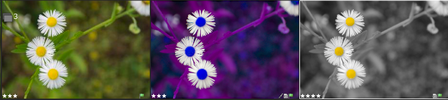

新しいバージョンに編集を表示するには
[サムネイル パネル] で、編集した画像 (マスター バージョン) を右クリックするか、Controlキー を押したままクリックして、コンテキスト メニューから [バージョン] >[現在から新規バージョン] の順に選択します。
注意:サムネイルの右上隅の [編集]アイコン icon brush_region で、編集した写真を確認することができます。
新しいサムネイルがマスター バージョンのサムネイルの横に表示されます。デフォルトでは、 元のファイル名 + バージョン番号 (_v2, _v3, ...) というバターンの名前が付与されます。
get_start_versions
同じマスター ファイルに準拠した 3 つの編集バージョン
