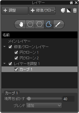

レイヤー
レイヤーは領域と調整が集まったものです。レイヤーには 1 つの領域と調整を含むか、複数の領域と調整を含むことができます。1 つのレイヤー内のすべての領域には同じ調整が適用されます。例えば、写真内の複数の顔を明るくする場合、各顔の上に円の領域を作成し、レイヤーのフィル ライト 設定を調整します。選択したすべての顔を一度に明るくすることができます。またレイヤーに他の調整を適用できますが、調整を選択したすべての領域に適用しない場合や新しい領域を調整する場合は、調整する新しい領域を作成するか、または領域を選択する必要があります。
layers-popup
レイヤー パレットの上部には、領域ツールなどのレイヤーの作成や管理のメイン コマンドがあります。レイヤーの追加、削除、複製、反転、名前変更を行うことができます。さらにレイヤーをコピーおよび貼り付けすることができます。選択した部分とレイヤー設定がコピーされます。
レイヤーパレットの [名前] リストには現在の写真のバージョンに関係するすべてのレイヤーが表示されます。プレビュー パネルで選択した領域を表示するレイヤーを選択します。また、表示または非表示にするレイヤーと領域を選択することもできます。
レイヤー パレットの下部は文脈依存です。有効なツールを制御および微調整するのに使用できる設定を表示します。

調整レイヤーを作成するには
1.アプリケーション ウィンドウの右上隅の [レイヤー マネージャーを開く] ボタンopen_layer_managerをクリックします。
2.レイヤー パレットで、[レイヤーを追加] ボタンadd_layer をクリックします。
[名前] リスト (メイン レイヤーの下) に新しいレイヤーが表示されます。
