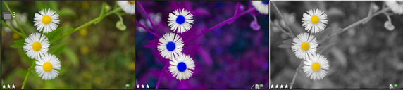

スタックは、類似した画像グループを表示する方法です。スタックは、オープン (スタック内のすべての画像を表示) か、 クローズ (スタック内の一番上の画像だけを表示) のいずれかです。スタックは バージョンのグループ化されたものであり、それぞれのスタックはひとつの カタログに含まれています。.
stack_closed
get_start_versions
一番上はクローズ スタックです。マスター バージョンの左上隅にあるアイコンをクリックして、スタックのオープンまたはクローズを行います。
