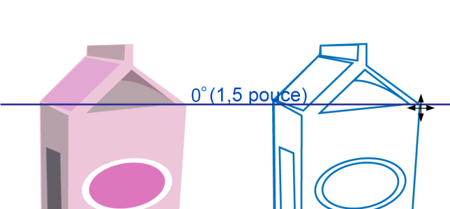

Lorsque vous faites glisser un objet le long d’un repère dynamique, vous pouvez visualiser la distance entre cet objet et le point magnétique utilisé pour créer le repère dynamique, et ainsi placer l’objet avec précision. Les repères dynamiques permettent de placer les objets les uns par rapport aux autres lorsque vous les dessinez. Il est également possible d’afficher des repères dynamiques qui se croisent et de placer ensuite un objet à l’intersection.
Un repère dynamique a été extrait d’un point nodal de l’objet à gauche. L’info-bulle située en regard du point nodal affiche l’angle du repère dynamique (0 º) et la distance entre le point nodal et le pointeur (3,8 cm). L’objet de droite a été déplacé le long du repère dynamique et positionné à exactement 3,8 cm du point nodal utilisé pour créer le repère dynamique.

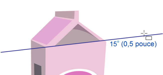

Les repères dynamiques comportent des divisions invisibles, appelées graduations, sur lesquelles gravite votre pointeur. Ces graduations permettent de déplacer des objets avec précision le long d’un repère dynamique. Vous pouvez ajuster l’espacement des graduations afin de l’adapter à vos besoins et désactiver la magnétisation sur les graduations. D’autres options sont à votre disposition pour les repères dynamiques. Ainsi, vous pouvez choisir d’afficher les repères dynamiques selon un ou plusieurs angles prédéfinis, ou selon des angles personnalisés définis par vous. Vous pouvez par ailleurs prévisualiser les paramètres d’angle. Vous pouvez aussi personnaliser la couleur et le style de ligne des repères dynamiques. Lorsque vous n’avez plus besoin d’un repère dynamique en un angle donné, supprimez les paramètres de cet angle. Vous avez également la possibilité d’afficher des repères dynamiques qui sont des prolongements de segments de lignes.

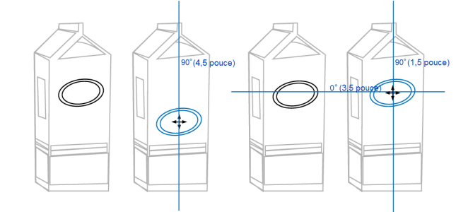

Pour placer un objet à l’intersection de repères dynamiques Retour Au Début
L’ellipse a tout d’abord été déplacée à partir de son point magnétique central (à gauche) vers le bord de l’autre carton, puis vers la droite pour afficher un repère dynamique (à droite).
Ensuite, l’ellipse a été déplacée vers le bord du carton, puis vers le bas pour afficher un autre repère dynamique (à gauche). L’ellipse a finalement été placée au niveau du point d’intersection des repères dynamiques (à droite).
