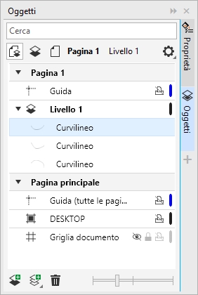

Tutti i disegni di CorelDRAW sono formati da oggetti sovrapposti. L'ordine verticale di tali oggetti, ovvero il loro ordine di sovrapposizione, contribuisce all'aspetto del disegno. È possibile organizzare gli oggetti avvalendosi di piani invisibili chiamati livelli.
I disegni possono essere assemblati collocando gli oggetti su vari livelli.
Nella finestra mobile Gestore oggetti viene visualizzata la struttura di livelli predefinita. I nomi della pagina attiva e del livello compaiono nella parte superiore.
• | Guide: memorizza le linee guida specifiche della pagina (locale). Tutti gli oggetti posizionati sul livello Guide appaiono soltanto come contorni, che agiscono da linee guida. |
• | Livello 1: rappresenta il livello locale predefinito. Gli oggetti disegnati sulla pagina vengono aggiunti a questo livello, a meno che non si scelga un livello diverso. |
• | Guide (tutte le pagine): questo livello contiene le linee guida utilizzate per tutte le pagine del documento. Tutti gli oggetti posizionati sul livello Guide appaiono soltanto come contorni, che agiscono da linee guida. |
• | Desktop: questo livello contiene gli oggetti che si trovano all'esterno dei bordi della pagina di disegno. Questo livello consente di memorizzare oggetti che possono essere inclusi nel disegno in un secondo momento. |
• | Griglia documento: contiene la griglia documento utilizzata per tutte le pagine del documento. La griglia documento rappresenta sempre il livello più basso. |

Per usare un livello del disegno è necessario innanzitutto renderlo attivo facendo clic sul rispettivo nome nella finestra mobile Oggetti. Quando si inizia un disegno, il livello predefinito (Livello 1) è il livello attivo.

Il livello attivo per impostazione predefinita è il Livello 1.
Il nome del livello attivo, insieme al tipo di oggetto attualmente selezionato, viene visualizzato sulla barra di stato nella parte inferiore della finestra dell'applicazione. I nomi della pagina attiva e del livello vengono visualizzati anche nella parte superiore della finestra mobile Oggetti.
