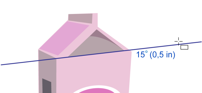

È possibile visualizzare guide dinamiche per spostare, allineare e disegnare oggetti in modo più preciso rispetto ad altri oggetti. Le guide dinamiche sono guide provvisorie che è possibile visualizzare nei seguenti punti di aggancio degli oggetti: centro, nodo, quadrante e riga di base del testo. Per ulteriori informazioni sui punti di aggancio e le modalità di aggancio, consultare Agganciare gli oggetti.
Questa guida dinamica rappresenta un'estensione di un segmento di linea.
È possibile disattivare le guide dinamiche in qualsiasi momento.

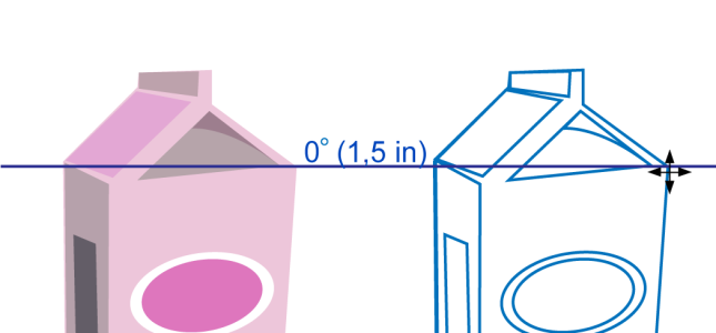

Per posizionare un oggetto rispetto a un altro oggetto |
1 . | Dopo aver attivato le guide dinamiche, selezionare un oggetto. |
Se si desidera spostare l'oggetto in base a un punto di aggancio specifico, spostare il puntatore sul punto di aggancio, fino a quando questo risulta evidenziato. |
2 . | Trascinare l'oggetto da agganciare a un possibile punto di aggancio dell'oggetto obiettivo. |
3 . | Quando il punto di aggancio dell'oggetto obiettivo diventa evidenziato, trascinare l'oggetto lungo la guida dinamica per posizionarlo. |

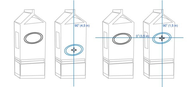

Per posizionare un oggetto all'intersezione delle guide dinamiche |
Se si desidera utilizzare un punto di aggancio specifico per spostare l'oggetto, spostare il puntatore sul punto di aggancio, fino a quando questo risulta evidenziato. |
2 . | Trascinare l'oggetto da agganciare a un possibile punto di aggancio di un altro oggetto, trascinarlo per visualizzare una guida dinamica continuando a tenere premuto il pulsante del mouse. |
3 . | Trascinare l'oggetto su un altro possibile punto di aggancio. Quando quest'ultimo viene evidenziato, trascinare per visualizzare un'altra guida dinamica nel punto di intersezione delle due guide. |
4 . | Quando viene visualizzato il punto di intersezione, rilasciare il pulsante del mouse. |
Nell'esempio seguente vengono utilizzate guide dinamiche intersecanti per posizionare un'ellisse. |
