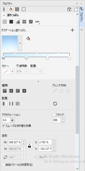

塗りつぶしのプロパティは、[プロパティ] ドッキング ウィンドウを使用して編集できます。

7 . | [プロパティ] ドッキング ウィンドウ で、[新規として保存] ボタン をクリックして塗りつぶしを保存するか、次の表のタスクを実行して塗りつぶしの編集を続けます。 |
対応するノードを選択し、[ノードの透明度] ボックスに値を入力します。
ノードを追加するカラー バンドをダブルクリックします。新しいノードを選択して、[ノード カラー] ピッカーを開き、カラーを選択します。
対応するノードをカラー バンド上の新しい位置までドラッグするか、[プロパティ] ドッキング ウィンドウ の [ノードの位置] ボックスに値を入力します。
プロパティ バーの[アレンジメント] ボタンをクリックし、次のボタンのいずれかをクリックします。
プロパティ バーの [塗りつぶしの逆転] ボタンをクリックします。
プロパティ バーの [アクセラレーション] ボックスに値を入力します。
[スムーズ化] ボタン をクリックします。
2 つのノードまたはその間の中間点のいずれかを選び、[プロパティ] ドッキング ウィンドウの [塗りつぶし] 領域でブレンド方向オプションを選びます。
各種カラー ブレンド オプションの例: 線形カラー ブレンド (左)、時計回りカラー ブレンド (中央)、反時計回りカラー ブレンド (右)。 |
[プロパティ] ドッキング ウィンドウで、[塗りつぶし] セクションの下部にある矢印ボタン をクリックして表示されていない塗りつぶしオプションを表示し、[W] および [H] ボックスに値を入力します。
[X] ボックスと[Y] ボックスに値を入力します。
[斜変形] ボックスに値を入力します。
[回転] ボックスに値を入力します。
[自由スケールと斜変形] チェック ボックスをオンにします。
[全域塗りつぶし] チェック ボックスをオンにします。
[オーバープリントを適用した塗りつぶし] チェック ボックスをオンにします。
