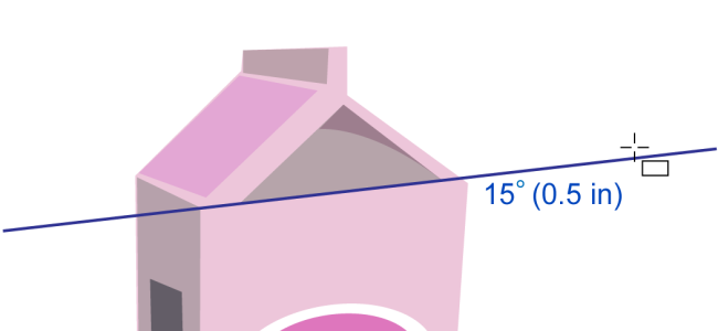

オブジェクトを別のオブジェクトを基準として描くには |
1 . | ダイナミック ガイドがオンになっている状態で、描画ツールをクリックします。 |
2 . | ポインタをオブジェクトの適切なスナップ ポイント上に置きます。 |
3 . | スナップ ポイントがハイライトされたら、ポインタを移動してダイナミック ガイドを表示します。 |
4 . | ダイナミック ガイドに沿ってポインタを目的の位置まで移動し、ドラッグしてオブジェクトを描きます。 |
スナップ ポイント (ノード、中心、象限、テキスト ベースライン) が表示されるのは、対応するスナップ モードがアクティブになった場合のみです。スナップ ポイントおよびスナップ モードについて詳しくは、オブジェクトをスナップするには.を参照してください。

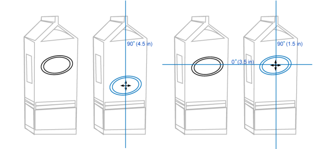

オブジェクトをダイナミック ガイドの交点に配置するには |
1 . | ダイナミック ガイドがオンになっている状態で、オブジェクトを選択します。 |
特定のスナップ ポイントを基準にしてオブジェクトを移動する場合は、目的のスナップ ポイントがハイライトされるまで、スナップ ポイント上にポインタを移動します。 |
2 . | オブジェクトを別のオブジェクトの適切なスナップ ポイントまでドラッグし、さらにドラッグしてダイナミック ガイドを表示し、マウス ボタンを押したままにします。 |
3 . | オブジェクトを別の適切なスナップ ポイントにドラッグします。スナップ ポイントがハイライトされたら、2 つのダイナミック ガイドが交差する位置にドラッグして別のダイナミック ガイドを表示します。 |
4 . | 交点が表示されたら、マウス ボタンを放します。 |
次の例では、交差するダイナミック ガイドが楕円形の配置に使用されています。 |
最初に、楕円の中心のスナップ ポイントを別の段ボールの端にドラッグし (左)、次に右側にドラッグしてダイナミック ガイドを表示します (右)。
次に、楕円を段ボールのエッジにドラッグし、下方にドラッグして、別のダイナミック ガイドを表示します (左)。これで、ダイナミック ガイドの交点に楕円が配置されました (右)。
