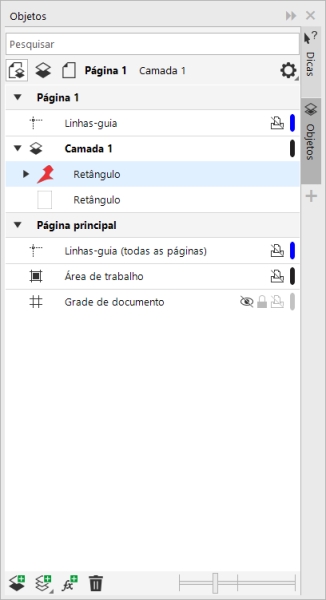

Os ícones à direita do nome de uma camada permitem alterar as propriedades da camada.

Você também pode mostrar ou ocultar uma camada clicando com o botão direito na camada na janela de encaixe Objetos e depois clicando em Mostrar ou Ocultar.

Outra maneira de ativar ou desativar a impressão e a exportação de uma camada é clicando com o botão direito na camada na janela de encaixe Objetos e, em seguida, clicando em Ativar impressão ou exportação ou Desativar impressão ou exportação.

Clique com o botão direito no nome da camada e em Bloquear. Para desbloquear uma camada, clique no ícone bloquear ao lado do nome da camada.
Clique no botão Opções e clique em Editar em todas as camadas para ativar o comando.
Clique no botão Opções e clique em Editar em todas as camadas para desativar o comando.
Se você desativar a edição nas camadas, poderá trabalhar apenas na camada ativa e na camada Área de trabalho. Não é possível selecionar ou editar objetos em camadas inativas. Por exemplo, se você utilizar a ferramenta Seleção para selecionar vários objetos na página de desenho, somente os objetos da camada ativa serão selecionados.
Não é possível bloquear ou desbloquear a camada Grade do documento.
Você também pode desbloquear uma camada clicando com o botão direito na camada na janela de encaixe Objetos e depois clicando em Desbloquear.
