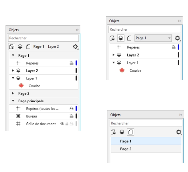

Affichages disponibles : Pages, Plans, et Objets (à gauche); Plans et Objets (en haut à droite); Pages (en bas à droite)

Le menu fixe Objets affiche des aperçus miniatures des objets afin que vous puissiez les identifier plus facilement. Vous pouvez agrandir ou réduire la taille des miniatures d’objets.
