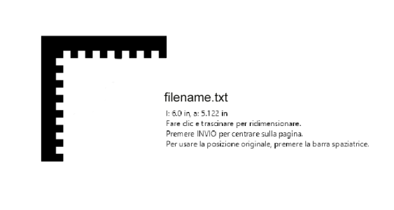

Il cursore di importazione del testo consente di inserire il testo nella pagina di disegno.
È possibile importare il testo in un riquadro di testo selezionato oppure, se non è stato selezionato un riquadro di testo, il testo importato viene automaticamente inserito in un nuovo riquadro di testo nella finestra del documento. Per impostazione predefinita le dimensioni dei riquadri di testo sono statiche a prescindere dalla quantità di testo aggiunta. Le parti del testo che non si adattano al riquadro rimangono nascoste e vengono visualizzate in rosso finché non si provvede ad allargare il riquadro o a collegarlo a un altro riquadro di testo. È possibile regolare le dimensioni del testo per adattarlo perfettamente al riquadro. Per ulteriori informazioni, consultare Unire e collegare i riquadri di testo in paragrafi.

Posizionare il cursore di importazione nella pagina di disegno e fare clic.
Fare clic e trascinare sulla pagina di disegno per definire le dimensioni del riquadro di testo.
Premere la barra spaziatrice per posizionare il testo importato nella posizione predefinita.
