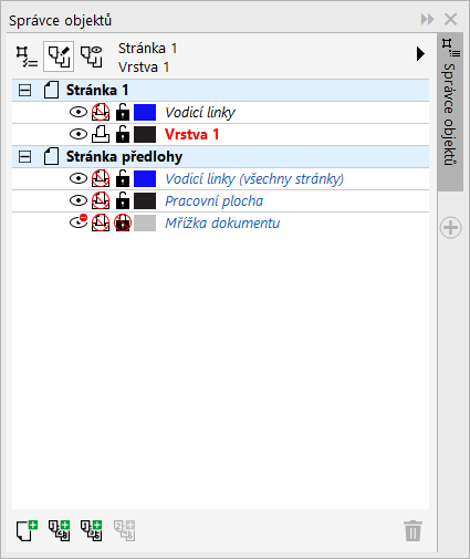

Na ukotvitelném panelu Správce objektů je zobrazena výchozí struktura vrstev. Názvy aktivní stránky a vrstvy se zobrazí v horní části.
• | Vodicí linky – ukládají vodicí linky specifické pro stránku (místní). Všechny objekty umístěné na vrstvě vodicích linek se zobrazí pouze jako obrysy a obrysy se chovají jako vodicí linky. |
• | Vrstva 1 – představuje výchozí místní vrstvou. Při kreslení objektů na stránce jsou objekty přidávány do této vrstvy, pokud nevyberete jinou vrstvu. |
• | Vodicí linky (všechny stránky) – obsahuje vodicí linky používané pro všechny stránky dokumentu. Všechny objekty umístěné na vrstvě vodicích linek se zobrazí pouze jako obrysy a obrysy se chovají jako vodicí linky. |
• | Pracovní plocha – obsahuje objekty umístěné za okraji stránky kresby. Tato vrstva umožňuje odkládat objekty, které můžete chtít do kresby zahrnout později. |
• | Mřížka dokumentu – obsahuje mřížku dokumentu používanou pro všechny stránky dokumentu. Mřížka dokumentu je vždy spodní vrstvou. |

Chcete-li vrstvu použít v kresbě, musíte ji nejprve aktivovat kliknutím na název vrstvy na ukotvitelném panelu Správce objektů. Název vrstvy se zobrazí červeným tučným písmem, což indikuje, že se jedná o aktivní vrstvu. Když zahájíte kresbu, aktivní je výchozí vrstva (Vrstva 1).

Název vrstvy se zobrazí červeným tučným písmem, což indikuje, že se jedná o aktivní vrstvu. |
Ve výchozím nastavení je aktivní vrstvou Vrstva 1.
