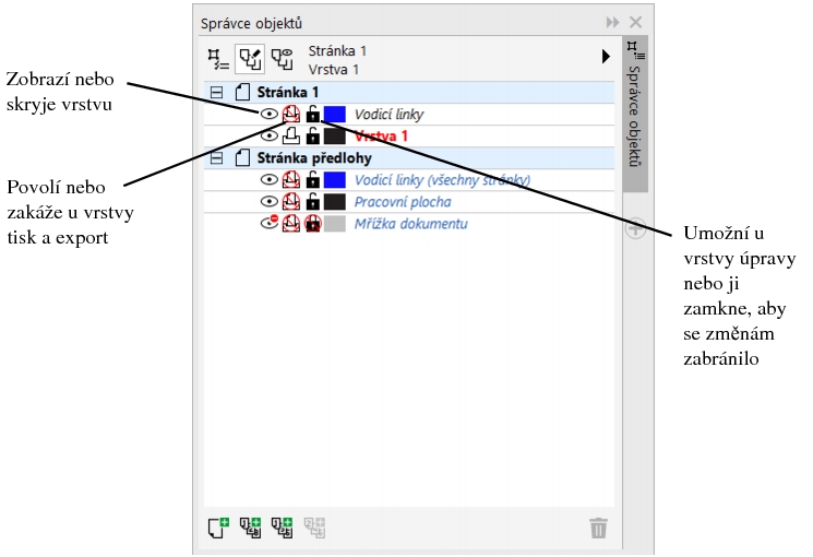

Pro každou nově vytvořenou vrstvu jsou ve výchozím nastavení povoleny vlastnosti zobrazení, úprav, tisku a exportu. Tyto vlastnosti lze kdykoliv změnit. Lze také změnit místní vrstvu na předlohovou vrstvu nebo předlohovou vrstvu na místní vrstvu. Informace o předlohových vrstvách naleznete v tématu Vytváření vrstev.
Ikony vlevo od názvu vrstvy umožňují změnit vlastnosti vrstvy.
Vrstvy v kresbě můžete zobrazit nebo skrýt. Skrytí vrstvy umožňuje identifikaci a úpravy objektů na jiných vrstvách. Zároveň zkracuje dobu nutnou k překreslení obrazovky po úpravě kresby.
Nastavením vlastností tisku a exportu vrstvy můžete určit, zda bude vrstva zobrazena v tištěné nebo uložena v exportované kresbě. Povšimněte si, že pokud jsou povoleny vlastnosti tisku a exportu, skryté vrstvy se zobrazí ve finálním výstupu. Vrstvu Mřížka dokumentu není možné tisknout ani exportovat.

Změna vlastností vrstvy |
1 . | Pokud ukotvitelný panel Správce objektů není otevřen, klikněte na příkaz Objekt Správce objektů. |
2 . | Klikněte pravým tlačítkem myši na vrstvu a klikněte na tlačítko Vlastnosti. |
3 . | Zadejte požadovaná nastavení. |
