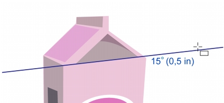

可以显示动态辅助线,以帮助您相对于其他对象准确地移动、对齐和绘制对象。动态辅助线是临时辅助线,可以从对象的下列对齐点中拉出 — 中心、节点、象限和文本基线。有关贴齐点和贴齐模式的详细信息,请参阅对齐对象.
沿动态辅助线拖动对象时,可以查看对象与用于创建动态辅助线的贴齐点之间的距离,这将帮助您精确放置对象。使用动态辅助线可以在绘制对象时相对于其他对象来放置对象。还可以显示交叉的动态辅助线,然后将对象放置在交叉点上。

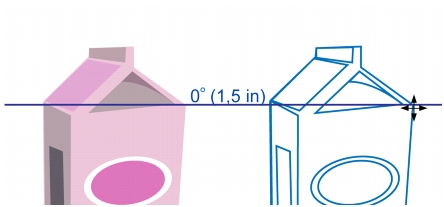

动态辅助线是从左侧对象的节点中拉出的。节点旁边的屏幕提示显示动态辅助线的角度 (0o) 以及节点和指针之间的距离(1.5 英寸)。沿动态辅助线拖动右侧的对象,并精确放置在距离用于生成动态辅助线的节点 1.5 英寸远的位置上。

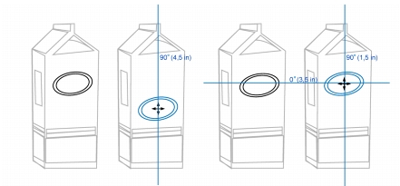

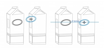

在下面的示例中,使用交叉动态辅助线定位椭圆形。 |
首先,按住椭圆形的中心贴齐点(左)将椭圆形拖到另一个纸箱的边缘,然后拖到右侧以显示动态辅助线(右)。
接着,将椭圆形拖到纸箱的边缘,然后往下拖以显示另一条动态辅助线(左)。最后,将椭圆形定位在动态辅助线的交叉点上(右)。
