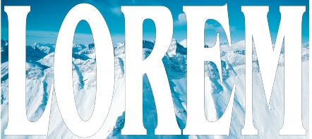

變成圖框精確剪裁物件之前的物件:美工文字和點陣圖

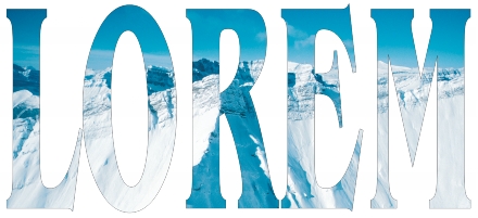

在 PowerClip 物件中,藝術文字是框架,而點陣圖則是內容。點陣圖被塑造成美工文字的字母。

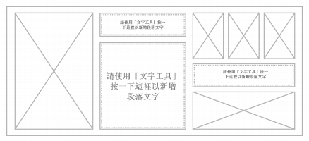

您可以從物件建立空的 PowerClip 框架,或是將 PowerClip 框架轉換回物件。建立空的 PowerClip 框架或文字框架,能方便您在新增內容之前先定義文件版面。若要取得有關文字框架的更多資訊,請參閱新增段落文字. 建立空的 PowerClip 框架之後,就可以新增內容。您也可以將內容新增到已包含其他物件的 PowerClip 框架。
建立空的 PowerClip 框架和文字框架,能方便您在新增內容之前先看到頁面版面。

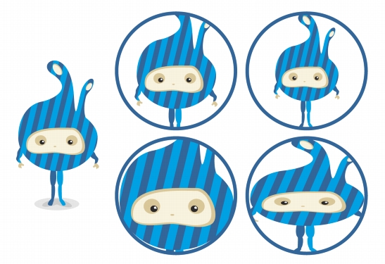

使用下列指令定位 PowerClip 內容的範例:將內容置中 (左上)、「按比例填入內容」(右上)、「按比例填滿框架」(左下),以及「延展內容以填滿框架」(右下)。
