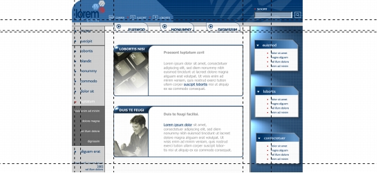

導線是可放置在繪圖視窗內任意位置以輔助確定物件位置的線條。在某些應用程式中,導線 (guideline) 又稱為導線 (guide)。
導線有三種類型:水平、垂直與斜向。依預設,應用程式會顯示您新增至繪圖視窗的導線,但是您隨時可以隱藏這些導線。您也可以將物件用作導線。

導線可以放在繪圖視窗中的任何位置,以協助物件的放置。
