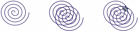

Výplně můžete použít na uzavřenou oblasti pomocí nástroje Inteligentní výplň. Na rozdíl od ostatních nástrojů pro vyplnění, které vyplňují pouze objekty, nástroj Inteligentní výplň zjišuje obrysy oblasti a vytváří uzavřenou osnovu, která umožňuje vyplnit příslušnou oblast. Když například kreslíte čáru v ručním režimu, která kříží samu sebe ve smyčkách, nástroj Inteligentní výplň zjistí okraje smyček a vyplní je. Dokud osnovy jednoho nebo více objektů zcela uzavírají oblast, můžete ji vyplnit.
V příkladu nahoře je původní spirála duplikovaná a odsazená, čímž vznikly oblasti, které lze vyplnit pomocí nástroje Inteligentní výplň.
Použití nástroje Inteligentní výplň na vyplnění uzavřených oblastí

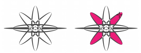

Protože nástroj Inteligentní výplň vytváří okolo oblasti osnovu, v podstatě vytvoří nový objekt, který lze vyplnit, přesunout, kopírovat nebo upravit. To znamená, že nástroj lze použít jedním ze dvou způsobů: k vyplnění oblasti nebo k vytvoření nového objektu z oblasti.
Přestože se nástroj Inteligentní výplň využívá převážně k vyplnění oblastí, lze ho použít také k vytvoření nových objektů. V příkladu nahoře jsou dva původní objekty, dvě spirály (vlevo), odstraněny, ale výplň zůstane, protože každá vyplněná oblast je vlastně objekt.
