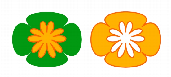

Sloučením dvou objektů (vlevo) byl vytvořen jeden samostatný objekt (vpravo). Atributy výplně a obrysu nového objektu jsou převzaty z objektu, který byl vybrán jako poslední.
