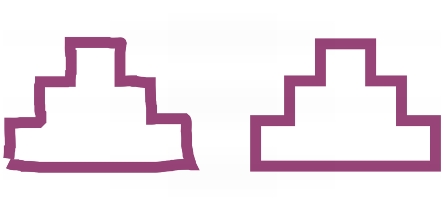

Nástroj Inteligentní kreslení lze použít k rozpoznání ručních tahů a jejich převedení na základní tvary. Obdélníky a elipsy jsou převedeny na implicitní objekty aplikace CorelDRAW. Lichoběžníky a rovnoběžníky budou převedeny na objekty Ideální tvary. Čáry, trojúhelníky, čtverce, kosočtverce, kruhy a šipky budou převedeny na křivkové objekty. Pokud není objekt převeden na tvar, lze jej vyhladit. Objekty a křivky nakreslené pomocí rozpoznávání tvarů je možné upravovat. Můžete nastavit úroveň, na níž aplikace CorelDRAW rozpoznává tvary a převádí je na objekty. Také můžete zadat míru vyhlazení křivek.
Můžete nastavit dobu, která uplyne mezi tahem pera a rozpoznáváním tvarů. Pokud je například prodleva nastavena na jednu sekundu a nakreslíte kruh, rozpoznávání tvarů se projeví jednu sekundu po nakreslení kruhu.
Při kreslení můžete provádět opravy. Také můžete změnit tloušku a styl čáry tvaru, který jste nakreslili pomocí rozpoznávání tvarů.
Tvary vytvořené pomocí nástroje Inteligentní kreslení jsou rozpoznány a vyhlazeny.
