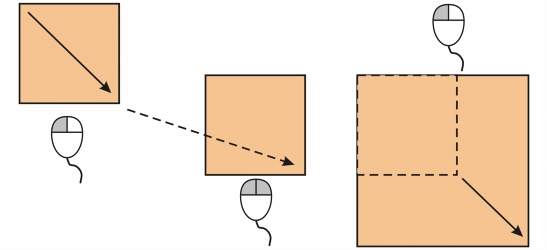

Postup při přesunutí objektu při kreslení | ![]() |
1. |
Začněte kreslit požadovaný tvar, například obdélník, elipsu nebo
mnohoúhelník.
2. |
Podržte pravé tlačítko myši, aniž byste uvolnili levé tlačítko, a přetáhněte
nedokončený objekt na nové místo.
3. |
Uvolněte pravé tlačítko myši a pokračujte v kreslení.
Přesun objektu při kreslení
