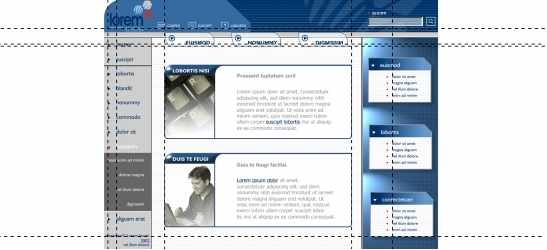

Nastavení vodicích linek
Vodicí linky jsou čáry, které lze umístit na libovolné místo v okně kresby a které pomáhají při umisování objektů. V některých aplikacích jsou vodicí linky uvedeny pod názvem vodítka.
Existují tři typy vodicích linek: vodorovné, svislé a šikmé. Aplikace standardně zobrazuje vodicí linky, které lze přidat do okna kresby, ale můžete je kdykoli skrýt. Jako vodicí linky můžete použít i objekty.
Vodicí linky můžete nastavit pro jednotlivé stránky nebo pro celý dokument. Další informace o místních a předlohových vodicích linkách najdete v části Místní a předlohové vrstvy.
Kdykoli potřebujete vodicí linku, můžete ji přidat. Můžete však také přidat předvolené vodicí linky. Existují dva typy předvoleb vodicích linek: předvolby společnosti Corel a předvolby definované uživatelem. Příkladem předvoleb společnosti Corel mohou být vodicí linky zobrazené ve vzdálenosti jednoho palce od okrajů a vodicí linky okrajů sloupců novinové sazby. Předvolby definované uživatelem jsou vodicí linky, které mají polohu zadanou uživatelem. Můžete například přidat předvolbu vodicích linek, která zobrazuje okraje v zadané vzdálenosti, nebo definovat rozvržení sloupců nebo mřížky. Po přidání vodicí linky ji můžete vybrat, přesunout, otočit, zamknout její umístění nebo ji odstranit.
Objekty lze přichytit k vodicím linkám, takže při jejich přesunu poblíž vodicí linky mohou být pouze zarovnané na její střed nebo po její straně.
Vodicí linky používají měrné jednotky zadané pro pravítka. Informace o nastavení pravítek naleznete v tématu Postup při přizpůsobení nastavení pravítek.
Vodicí linky lze umístit v okně kresby. Pomáhají při umisování objektů.
