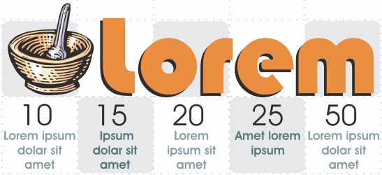

Rýhovaný efekt v této grafice byl vytvořen s použitím mřížky dokumentu.
