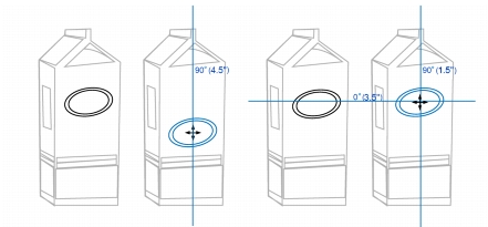

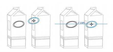

V následujícím příkladu jsou k umístění elipsy použity protínající se dynamické vodicí linky.
Elipsa byla nejprve přetažena za středový bod (vlevo) k okraji druhé krabice a pak byla přetažena doprava, aby se zobrazila dynamická vodicí linka (vpravo).
Dále byla elipsa přetažena k okraji krabice a pak dolů, aby se zobrazila další dynamická vodicí linka (vlevo). Nakonec byla elipsa umístěna na průsečík dynamických vodicích linek (vpravo).
