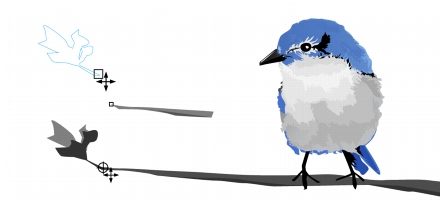

Chcete-li přichytit objekt k jinému objektu s větší přesností, přichyte nejprve ukazatel k bodu přichycení objektu a pak přichyte objekt k bodu přichycení v cílovém objektu. Například můžete přichytit ukazatel ke středu obdélníku a pak obdélník za jeho střed přetáhnout a přichytit ke středu jiného obdélníka.
Ukazatel byl přichycen ke koncovému uzlu listu (vlevo) a list byl pak přetažen a přichycen ke koncovému uzlu větve (dole).
