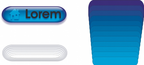

Los resaltes y sombras del objeto de la derecha se crearon mediante mezclas.

Las mezclas en línea recta pueden utilizarse para crear gráficos con una apariencia cristalina. El botón de imagen cambiante (izquierda) contiene una mezcla de objetos mezclados superpuestos muy juntos.

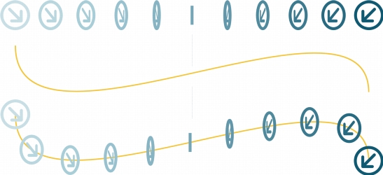

Los objetos se pueden adaptar a una parte o a la totalidad de la forma de un trayecto y es posible añadir uno o varios objetos a una mezcla para crear una mezcla compuesta.
La mezcla en línea recta (arriba) se ha adaptado a un trayecto curvo (abajo).

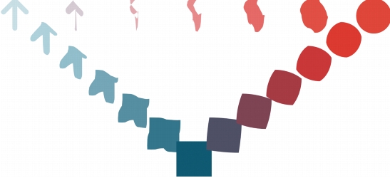

Es posible modificar el aspecto de una mezcla ajustando el número de objetos intermedios y el espaciado existente entre ellos, la progresión de los colores de la mezcla, los nodos a los que se asigna la mezcla, el trayecto y los objetos inicial y final. Puede fusionar los componentes de una mezcla dividida o compuesta para crear un único objeto.
Esta mezcla compuesta consta de tres mezclas.

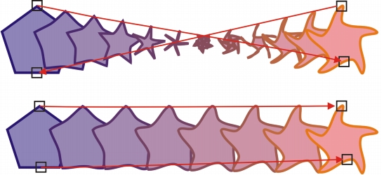

El aspecto de una mezcla puede controlarse mediante la asignación de nodos. Dos nodos del polígono están asignados a dos nodos de una forma de estrella, por lo que se muestra una transición más gradual (abajo).

Para asignar los nodos de una mezcla Volver Al Principio
Seleccione una mezcla.
Haga clic en el botón Más opciones de mezcla de la barra de propiedades y, a continuación, en Designar nodos.
Haga clic en un nodo del objeto inicial y del objeto final.
