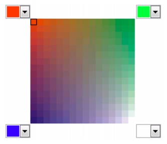

Mezclas de colores
Cuando se elige un color utilizando mezclas de colores, se combinan los colores básicos para producir el color deseado. El mezclador de color muestra una cuadrícula de colores creada a partir de los cuatro colores básicos que usted mismo selecciona.
Ejemplo de mezclas de color

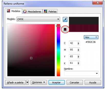

Haga clic en la ficha Paletas.
Elija una paleta de colores en el cuadro de lista Paleta.
Desplace el deslizador de color para definir el rango de colores visualizados en el área de selección de colores.
Haga clic en un color en el área de selección de colores.
En una paleta de colores, cada muestra de color aparece marcada con un cuadrado blanco pequeño .
Es conveniente que todos los colores de un dibujo pertenezcan al mismo modelo de color; así, los colores serán coherentes y se podrá prever con mayor precisión su aspecto en el resultado final. Si desea obtener más información sobre cómo reproducir los colores de manera precisa, consulte la sección Uso de la administración del color.
Los nombres de los colores en los cuadros de diálogos de relleno, se pueden mostrar u ocultar haciendo clic en Opciones Mostrar nombres de colores.
El color Anterior (del objeto seleccionado) y el color Nuevo (elegido en el área de selección de colores) se pueden intercambiar haciendo clic en Opciones Intercambiar colores.
Para acceder a las paletas de colores en la ventana acoplable Color, también puede hacer clic en el botón Mostrar paletas de colores y elegir una paleta en el cuadro de lista. Si la ventana acoplable Color no está abierta, haga clic en Ventana Ventanas acoplables Color.

En la página Modelos, seleccione un modelo de color en el cuadro de lista Modelo.
Haga clic en Opciones Visualizadores de color, y elija un visualizador de color.
Desplace el deslizador de color.
También es posible
Muestreo de un color a partir del dibujo o escritorio
Haga clic en la herramienta Cuentagotas y seleccione el dibujo o el escritorio.
Haga clic en Opciones Intercambiar colores. Así se intercambian el color Anterior (el color de primer plano o de fondo actual) y el color Nuevo (elegido en el área de selección de colores).
Si elige un color que se encuentra fuera de la gama de la impresora, CorelDRAW permite reemplazarlo con un color similar que se encuentre en la gama de la impresora. Para reemplazar el color, haga clic en la muestra Insertar color en la gama, que se muestra a la izquierda de la muestra Nuevo color. Si desea obtener más información sobre la corrección de colores, consulte la sección Uso de la administración del color.
Cuando seleccione un color que no esté en la gama de la impresora, la muestra Insertar color en la gama se mostrará bajo el botón Cuentagotas.
Es conveniente que todos los colores de un dibujo pertenezcan al mismo modelo de color; así, los colores serán coherentes y se podrá prever con mayor precisión su aspecto en el resultado final.. Es preferible emplear el mismo modelo de color que se usará en la salida final.
Para acceder a los modelos de color en la ventana acoplable Color, también puede hacer clic en el botón Mostrar visualizadores de color y elegir uno en el cuadro de lista. Si la ventana acoplable Color no está abierta, haga clic en Ventana Ventanas acoplables Color.

Haga clic en la ficha Mezcladores.
Haga clic en Opciones Mezcladores Mezcla de colores.
Abra todos los selectores de color y haga clic en un color.
También es posible
Solo pueden mezclarse colores de la paleta de colores predeterminada. Para mezclar otros colores, debe modificar la paleta de colores predeterminada. Si desea obtener más información, consulte Para mostrar una paleta de colores personalizada.
El tamaño de las celdas de la cuadrícula de colores se puede cambiar mediante el deslizador Tamaño.
