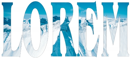

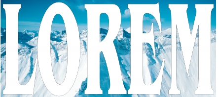

Objetos antes de convertirse en un objeto PowerClip: texto artístico y un mapa de bits.
Es posible crear objetos PowerClip más complejos colocando un objeto PowerClip dentro de otro para obtener un objeto PowerClip anidado. Es posible copiar el contenido de un objeto PowerClip a otros objetos PowerClip.
En el objeto de PowerClip, el texto artístico es el marco; y el mapa de bits, el contenido. El mapa de bits adquiere la forma del texto artístico.

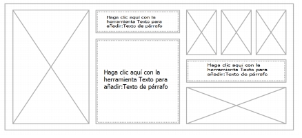

Puede crear un marco de PowerClip vacío a partir de un objeto o convertir un marco de PowerClip a un objeto. La creación de marcos de PowerClip vacíos o marcos de texto es útil si desea definir el diseño de su documento antes de añadir el contenido. Si desea obtener más información sobre los marcos de texto, consulte Adición de texto de párrafo. Después de crear un marco de PowerClip vacío, puede añadir contenido a éste. También puede añadir contenido a un marco de PowerClip que ya contenga otro objeto.
La creación de marcos de PowerClip vacíos y marcos de texto resulta útil si desea visualizar el diseño de su página antes de añadir el contenido.

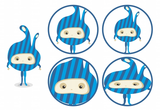

Los comandos Encajar contenido proporcionalmente, Rellenar contenido proporcionalmente y Estirar contenido para rellenar el marco modifique el contenido de PowerClip. El contenido permanecerá modificado aunque lo extraiga del marco.
Puede colocar el contenido haciendo clic en el botón Encajar contenido de la barra de herramientas PowerClip y, a continuación, en un comando.
Ejemplos de contenido de PowerClip colocado mediante los siguientes comandos: Centrar contenido (esquina superior izquierda), Encajar contenido proporcionalmente (esquina superior derecha), Rellenar contenido proporcionalmente (esquina inferior izquierda) y Estirar contenido para rellenar el marco (esquina inferior derecha).
