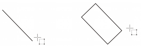

Con CorelDRAW puede dibujar rectángulos y cuadrados. Puede dibujar un rectángulo o cuadrado arrastrando en sentido diagonal por medio de la herramienta Rectángulo, o especificando la anchura y altura por medio de la herramienta Rectángulo de 3 puntos. La herramienta Rectángulo de 3 puntos le permite dibujar rectángulos sesgados rápidamente.
Puede crear un rectángulo de 3 puntos dibujando su línea base en primer lugar y luego su altura. El rectángulo resultante está sesgado.

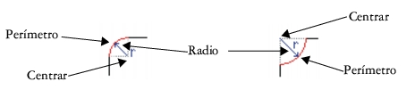

Para dibujar rectángulos o cuadrados con esquinas redondeadas, festoneadas o biseladas, ha de especificar el tamaño de la esquina. Al redondear o festonear una esquina, el tamaño de la esquina determinará el radio de la misma. El radio es la distancia entre el centro de la curva y su perímetro. Unos valores altos de tamaño de esquina producirán esquinas más redondeadas o con un festoneado más pronunciado.
Observe cómo se mide el radio de una esquina redondeada (izquierda) y el de una esquina festoneada (derecha).

En la caja de herramientas, haga clic en la herramienta Rectángulo de 3 puntos .
En la ventana de dibujo, sitúe el cursor en el punto donde desee iniciar el rectángulo, arrástrelo para dibujar la anchura y suelte el botón del ratón.
Desplace el puntero para dibujar la altura y haga clic.
Para ajustar el tamaño del rectángulo, escriba valores en los cuadros Tamaño de objeto de la barra de propiedades.
Para restringir el ángulo de la línea de base a un incremento preestablecido, conocido como ángulo de restricción, mantenga presionada la tecla Ctrl a la vez que arrastra. Para obtener más información sobre cómo cambiar el ángulo de restricción, consulte Para cambiar el ángulo de restricción.
