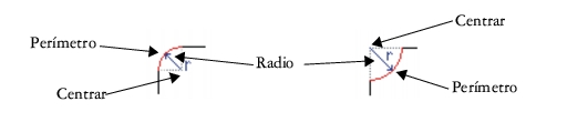

Para determinar el tamaño de una esquina fileteada o festoneada, antes debe especificar el radio de la esquina. El radio es la distancia entre el centro de la curva y su perímetro. Unos valores altos de radio producirán esquinas más redondeadas o con un festoneado más pronunciado.
Observe cómo se mide el radio de una esquina fileteada (izquierda) y el de una esquina festoneada (derecha).
