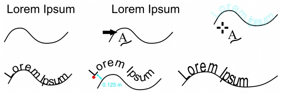

Texto y curva como objetos separados (superior izquierda), selección de trayecto con la herramienta Adaptar texto a trayecto (superior central), alineación de texto mientras se adapta a trayecto (superior derecha), texto adaptado a trayecto (inferior izquierda), información de referencia sobre la distancia de descentrado (inferior central) y texto y curva estirados horizontalmente un 200% (inferior derecha)
