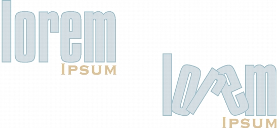

Caracteres girados
Para desplazar o girar un carácter Volver Al Principio
Con la herramienta Texto , seleccione los caracteres.
En la ventana acoplable Propiedades de objeto, haga clic en el botón Carácter para que se muestren las opciones relacionadas con los caracteres.
Para mostrar la ventana acoplable Propiedades de objeto, haga clic en Ventana Ventanas acoplables Propiedades de objeto.
Haga clic en el botón de flecha en la parte inferior del área Carácter para que se muestren opciones adicionales.
Escriba un valor en uno de los cuadros siguientes:
Desplazamiento horizontal de caracteres: un valor positivo desplaza caracteres hacia la derecha, mientras que un valor negativo desplaza caracteres hacia la izquierda.
Desplazamiento vertical de caracteres: un valor positivo desplaza los caracteres hacia arriba, mientras que un valor negativo desplaza los caracteres hacia abajo.
Ángulo de caracteres: un valor positivo gira los caracteres hacia la izquierda, mientras que un valor negativo gira los caracteres hacia la derecha.
También puede usar la herramienta Forma para desplazar o girar caracteres. Seleccione un o varios nodos de caracteres y, a continuación, escriba los valores en el cuadro Desplazamiento horizontal , Desplazamiento vertical o Ángulo de rotación de la barra de propiedades.

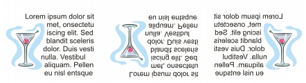

Para reflejar texto Volver Al Principio
Con la herramienta Texto , seleccione un objeto de texto.
En la barra de propiedades, haga clic en uno de los siguientes botones:
Reflejar texto horizontalmente : refleja los caracteres de texto de izquierda a derecha.
Reflejar texto verticalmente : refleja los caracteres de texto de arriba a abajo.
También puede reflejar texto existente en un trayecto. Si desea obtener más información, consulte Para reflejar texto adaptado a un trayecto.
De izquierda a derecha: texto en su forma original, reflejado verticalmente y reflejado en horizontal
