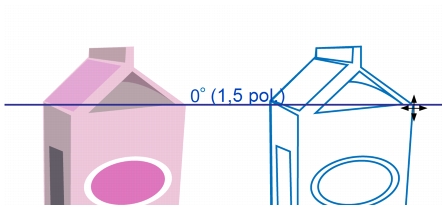

En el objeto de la izquierda, se ha separado una guía dinámica de un nodo. La información en pantalla que aparece junto al nodo indica el ángulo de la guía dinámica (0º) y la distancia entre el nodo y el puntero (3,8 cm). El objeto de la derecha se ha arrastrado por la guía dinámica y se ha colocado exactamente a 3,8 cm (1,5 pulgadas) del nodo que fue utilizado para generar la guía dinámica.

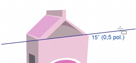

Las guías dinámicas contienen divisiones invisibles, denominadas marcas, hacia las cuales gravita el puntero. Las marcas permiten desplazar objetos con precisión a lo largo de una guía dinámica. El espaciado entre marcas se puede ajustar según sus necesidades. También es posible desactivar el encaje a marcas. Se pueden establecer otras opciones para guías dinámicas. Por ejemplo, es posible visualizar las guías dinámicas a uno o más ángulos preestablecidos o a ángulos personalizados especificados por el usuario. Si lo desea, puede previsualizar las configuraciones de ángulo. Cuando ya no necesite una guía dinámica a un ángulo determinado puede eliminar las configuraciones de ángulo. También puede visualizar guías dinámicas que son extensiones de segmentos de línea.
Esta guía dinámica es una extensión de un segmento de línea.

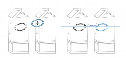

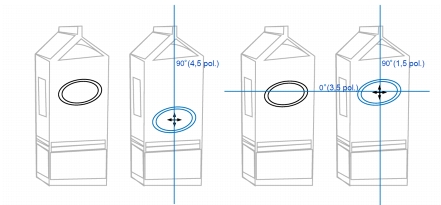

En el siguiente ejemplo, se utiliza la intersección de guías dinámicas para colocar una elipse. |
En primer lugar, la elipse se ha arrastrado por su punto de encaje central (izquierda) al borde del otro envase y, a continuación, a la derecha para que aparezca una guía dinámica (derecha).
A continuación, se ha arrastrado la elipse hasta el borde del envase y, seguidamente, hacia abajo para visualizar otra guía dinámica (izquierda). Por último, se ha colocado la elipse en la intersección de las guías dinámicas (derecha).
