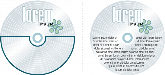

Texte courant placé à l’intérieur d’un objet. Vous pouvez rendre l’objet invisible en supprimant son contour.

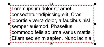

Par défaut, un encadré de texte a une taille fixe, quelle que soit la quantité de texte que vous ajoutez. Vous pouvez augmenter ou réduire la taille de l’encadré, afin que le texte soit ajusté à ce dernier. Si vous ajoutez plus de texte que ce qu’un encadré ne peut contenir, le texte dépasse la limite inférieure droite de l’encadré, mais reste masqué. La couleur de l’encadré devient rouge pour vous alerter de la présence d’un texte supplémentaire. Il est possible de corriger manuellement le débordement : il suffit d’augmenter la taille de l’encadré, d’ajuster la taille du texte et la largeur de la colonne ou de lier l’encadré à un autre encadré de texte. Pour plus d’informations, reportez-vous à la section Combinaison et liaison d’encadrés de texte courant.
L’encadré de texte devient rouge pour indiquer la présence de texte supplémentaire.

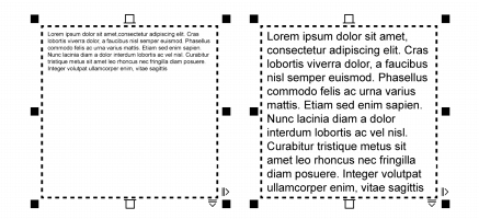

Vous pouvez également choisir d’ajuster automatiquement la taille en points du texte afin qu’il entre parfaitement dans l’encadré. Si le texte déborde, CorelDRAW réduit automatiquement la taille en points ; si vous saisissez un petit texte, l’application l’étend pour remplir l’encadré.
La taille en points du texte de l’encadré (gauche) a été automatiquement ajustée pour qu’il entre parfaitement dans l’encadré (droite).
