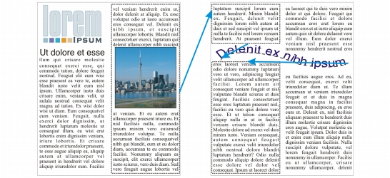

La liaison d’encadrés de texte permet de diriger le texte de débordement d’un encadré vers un autre. Si vous redimensionnez un encadré lié ou si vous modifiez la taille du texte, la quantité de texte dans l’encadré suivant s’ajuste automatiquement. Vous pouvez lier des encadrés de texte avant ou après la saisie du texte.
Il n’est pas possible de lier du texte artistique. Cependant, vous pouvez lier un encadré de texte courant à un objet ouvert ou fermé. Lorsque vous liez un encadré à un objet ouvert, tel qu’une ligne, le texte suit le tracé de la ligne. Lorsque vous liez un encadré de texte à un objet fermé, tel qu’un rectangle, un encadré de texte est inséré et le texte est dirigé à l’intérieur de l’objet. Si le texte sort du tracé ouvert ou du tracé fermé, vous pouvez le lier à un autre encadré ou objet. Vous pouvez également le lier à des encadrés ou objets existants sur d’autres pages ou créer un encadré lié au même emplacement, sur une autre page.
Après avoir lié des encadrés de texte, vous pouvez rediriger l’enchaînement d’un objet ou d’un encadré vers un autre. Lorsque vous sélectionnez un encadré de texte ou un objet, une flèche bleue indique la direction de l’enchaînement du texte. Il est possible de masquer ou d’afficher ces flèches.
Vous pouvez faire suivre le texte d’un encadré de texte (ou d’un objet) à un autre en liant le texte.
Vous pouvez supprimer les liens existant entre plusieurs encadrés et entre des encadrés et des objets. Lorsque deux encadrés seulement sont liés et que vous supprimez la liaison, le texte de débordement est fusionné à nouveau dans le premier encadré. Si vous supprimez la liaison d’un encadré faisant partie d’une série d’encadrés liés, l’enchaînement est redirigé vers l’encadré ou l’objet suivant.
