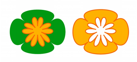

Les deux objets (à gauche) sont combinés pour créer un objet unique (à droite). Le nouvel objet adopte les propriétés de surface et de contour du dernier objet sélectionné.
