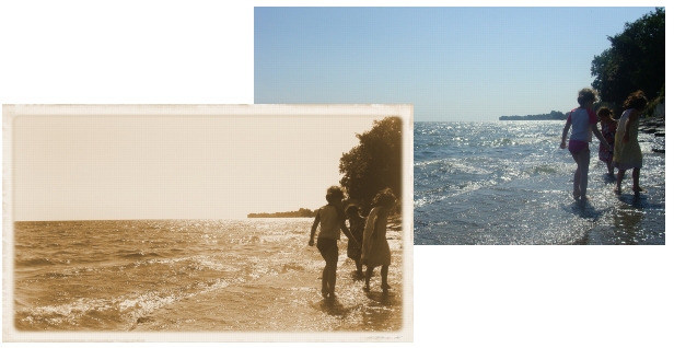

L'effetto Macchina del tempo consente di ricreare gli stili fotografici del passato.

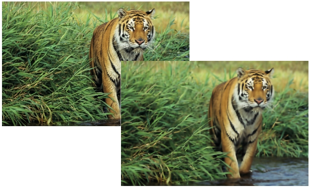

Sfocatura intelligente: sfoca un'immagine conservando i dettagli dei bordi. Questo effetto è utile quando si desidera mantenere la nitidezza di linee e bordi, ad esempio di quelli che formano le lettere di un testo, quando un'immagine viene esportata in un formato di file che normalmente comporta la riduzione della quantità di dettaglio. Questo effetto è ideale per la rimozione di disturbo e artefatti dalle immagini JPEG o per la rimozione di increspature dalle foto.

Macchina del tempo: fa attraversare la storia all'immagine per ricreare alcuni famosi stili fotografici del passato. È possibile scegliere tra sette stili che vanno dall'anno 1839 al 1960.

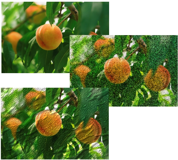

Alchemy: trasforma le immagini in dipinti su supporto artistico mediante l'applicazione di tratti pennello. È possibile creare un pennello e specificare le impostazioni di colore, dimensioni, angolo e trasparenza. È inoltre possibile scegliere fra una varietà di pennelli preimpostati e salvare pennelli personalizzati.
Mappa protuberanze: aggiunge texture e motivi all'immagine incorporando alla superficie un rilievo basato sui valori di pixel di un'immagine mappa protuberanze. I valori dei pixel dell'immagine mappa protuberanze rappresentano l'elevazione della superficie. È possibile usare una mappa protuberanze preimpostata o caricare un'immagine mappa protuberanze personalizzata. È possibile specificare le proprietà della superficie e della luce dell'effetto.
L'effetto Sfocatura intelligente attenua le superfici mantenendo nello stesso tempo i bordi nitidi.

Tono seppia
Macchina del tempo
Macchina del tempo
Effetti personalizzati
Originale (in alto), effetto Alchemy (al centro) ed effetto Mappa protuberanze (in basso)
