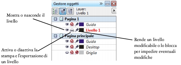

Le icone sulla sinistra del nome di un livello consentono di modificare le proprietà del livello.

Se la finestra mobile Gestore oggetti non è aperta, fare clic su Strumenti Gestore oggetti.
Fare clic con il pulsante destro del mouse sul livello desiderato, quindi su Proprietà.
Specificare le impostazioni desiderate.
Fare clic sull'icona Mostra o nasconde visualizzata accanto al nome del livello.
Se l'icona Mostra o nasconde è inattiva significa che il livello è nascosto.
Se sono state attivate le proprietà di stampa ed esportazione, gli oggetti su un livello nascosto vengono visualizzati nel disegno stampato o esportato. Per ulteriori informazioni, consultare Per attivare o disattivare la stampa e l'esportazione di un livello.
È anche possibile visualizzare o nascondere un livello facendo clic con il pulsante destro del mouse sul livello nella finestra mobile Gestore oggetti e selezionando Visibile.
Fare clic sull'icona Attiva o disattiva stampa ed esportazione visualizzata accanto al nome del livello.
Se la funzione di stampa o esportazione di un livello è disattivata, il contenuto non verrà visualizzato nel disegno stampato o esportato né nelle anteprime a schermo intero. Per informazioni sulle anteprime a tutto schermo, consultare Anteprima di disegni.
Per attivare o disattivare la stampa o l'esportazione di un livello è anche possibile fare clic con il pulsante destro del mouse sul livello nella finestra mobile Gestore oggetti e selezionare Stampabile.
Nella finestra mobile Gestore oggetti, fare clic sul nome del livello che si desidera modificare.
Il nome del livello viene visualizzato in rosso e in grassetto per indicare che è attivo.
Eseguire una delle operazioni riportate nella seguente tabella.
Operazione
Procedura
Bloccare o sbloccare un livello
Fare clic sull'icona Blocca o sblocca accanto al nome del livello.
Consentire la modifica di tutti i livelli
Fare clic sul pulsante bandierina , quindi fare clic su Modifica su livelli diversi.
Limitare la modifica solo al livello attivo
Fare clic sul pulsante bandierina e deselezionare il pulsante Modifica su livelli diversi.
Se si disattiva la modifica su livelli diversi, è possibile lavorare solo sul livello attivo e il livello Desktop. Non è possibile selezionare o modificare oggetti sui livelli non attivi. Per esempio, se si utilizza lo strumento Puntatore per tracciare sulla pagina di disegno un perimetro di selezione che include più oggetti, verranno selezionati solo gli oggetti sul livello attivo.
Non è possibile bloccare o sbloccare il livello Griglia documento.
Per consentire la modifica di tutti i livelli è possibile fare clic sul pulsante Modifica su livelli diversi nella finestra mobile Gestore oggetti. La modifica tra i livelli è attivata quando il pulsante risulta premuto. Facendo nuovamente clic sul pulsante è possibile limitare la modifica al livello attivo.
È anche possibile bloccare o sbloccare un livello facendo clic con il pulsante destro del mouse sul livello nella finestra mobile Gestore oggetti e selezionando Modificabile.
