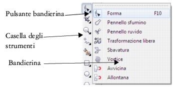

La casella degli strumenti contiene gli strumenti per disegnare e modificare le immagini. Alcuni strumenti sono visibili per impostazione predefinita, mentre altri sono raggruppati in bandierine. Le bandierine permettono di visualizzare una serie di strumenti di CorelDRAW. La bandierina è indicata da una piccola freccia posta nell'angolo inferiore destro dei pulsanti della casella degli strumenti. Per accedere agli strumenti di una bandierina, fare clic sulla freccia. Dopo aver aperto un menu bandierina, è possibile esaminare facilmente i contenuti degli altri menu bandierina posizionando il puntatore del mouse sui pulsanti della casella degli strumenti che dispongono della freccia nell'angolo inferiore destro. Analogamente alle barre degli strumenti, anche le bandierine possono essere trascinate e allontanate dalla casella degli strumenti. In tal modo, è possibile visualizzare tutti gli strumenti correlati mentre si lavora.
Se nell'area di lavoro si fa clic sul pulsante bandierina dello strumento Modellazione, viene visualizzata la bandierina Strumenti di modellazione.

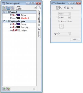

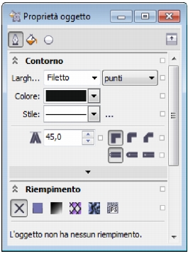

Nelle finestre mobili vengono visualizzati gli stessi tipi di comandi delle finestre di dialogo, come pulsanti di comando, opzioni e caselle di riepilogo. A differenza della maggior parte delle finestre di dialogo, le finestre mobili possono rimanere aperte mentre si lavora su un documento, in modo da poter rapidamente accedere ai comandi per sperimentare effetti diversi. Le finestre mobili presentano caratteristiche simili alle palette di altri programmi di grafica. Per accedere a una finestra mobile, fare clic su Finestra Finestre mobili e selezionare una finestra mobile.
Un esempio è la finestra mobile Proprietà oggetto. Se questa finestra mobile è aperta, è possibile fare clic su un oggetto nella finestra di disegno per accedere alle varie opzioni di modifica delle proprietà.
Le finestre mobili possono essere agganciate o mobili. Agganciare una finestra mobile significa fissarla al bordo della finestra dell’applicazione. Sganciare una finestra mobile significa "staccarla" dall'area di lavoro, in modo da poterla spostare liberamente. Le finestre mobili possono anche essere ridotte a icona per liberare spazio sullo schermo.
Se vengono aperte più finestre mobili, queste appaiono annidate e solo una viene visualizzata interamente. È possibile visualizzare rapidamente una finestra mobile nascosta facendo clic sulla rispettiva scheda.
A sinistra: finestre mobili agganciate e annidate. A destra: una finestra mobile sganciata. Per agganciare una finestra mobile sganciata, fare clic sulla barra del titolo della finestra mobile e trascinare il puntatore sul bordo della finestra di disegno. Per chiudere una finestra mobile, fare clic sul pulsante X nell'angolo superiore; per ridurre o espandere una finestra mobile, fare clic sul pulsante freccia nell'angolo superiore.
