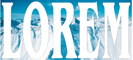

Oggetti prima di essere convertiti in oggetto PowerClip: testo grafico e una bitmap

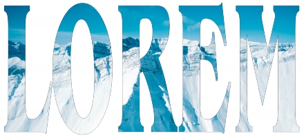

Nell'oggetto PowerClip, il testo grafico è il riquadro, mentre la bitmap è il suo contenuto. La bitmap è modellata sulle lettere del testo grafico.

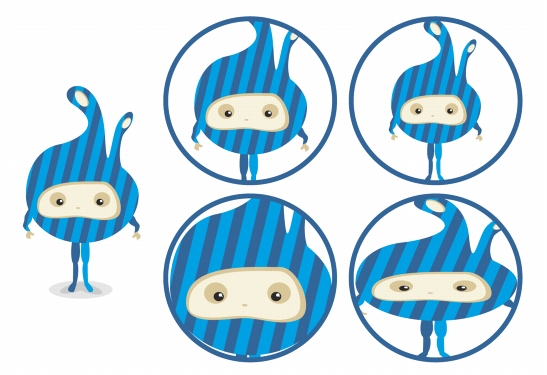

Per posizionare i contenuti è anche possibile fare clic sul pulsante Adatta contenuti nella barra degli strumenti PowerClip e selezionare un comando.
Esempi di contenuti PowerClip posizionati utilizzando i seguenti comandi: Centra contenuti (in alto a sinistra), Adatta contenuti in modo proporzionale (in alto a destra), Adatta riquadro in modo proporzionale (in basso a sinistra) e Allunga contenuti per riempimento (in basso a destra).
