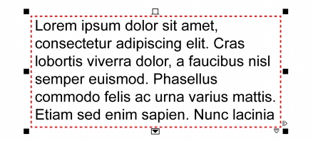

Per impostazione predefinita i riquadri di testo in paragrafi hanno delle dimensioni fisse a prescindere dalla quantità di testo aggiunta. È possibile aumentare o diminuire le dimensioni del riquadro per adattare il testo al riquadro. Se si aggiunge una quantità di testo maggiore di quella consentita dal riquadro, il testo eccede il bordo inferiore destro del riquadro, ma rimane nascosto. Il riquadro diventa rosso per informare che è presente del testo nascosto. Per risolvere il problema del testo eccedente è possibile modificare manualmente le dimensioni del riquadro, regolare le dimensioni del testo, regolare la larghezza delle colonne oppure collegare il riquadro a un altro riquadro di testo. Per ulteriori informazioni, consultare Unione e collegamento dei riquadri di testo in paragrafi.
Il riquadro di testo diventa rosso per indicare che è presente del testo nascosto.
