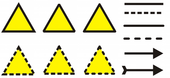

Alle righe superiori e inferiori dei triangoli sono stati applicati stili di angolo diversi. Alle linee nell'angolo superiore destro sono state applicate delle estremità linee diverse. Le frecce sono state applicate alle linee nell'angolo inferiore destro.
È possibile impostare la linea di smusso per determinare la forma degli angoli in oggetti contenenti linee che si intersecano ad angoli acuti. Gli angoli che si trovano al di sopra della linea di smusso sono appuntiti (acuti); gli angoli che si trovano al di sotto della linea di smusso sono smussati (squadrati).
